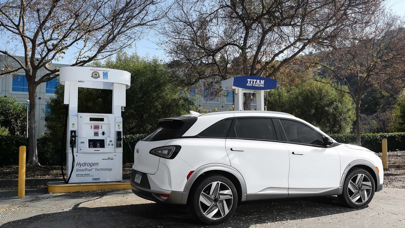

Hyundai ha querido abordar la feria tecnológica CES de las Vegas con el nombre de su próximo coche con pila de combustible bajo el brazo: Nexo. El nuevo SUV coreano impulsado por hidrógeno promete alrededor de 800 km de autonomía y 590 km con una carga de tan solo cinco minutos.
Y gracias a una nueva plataforma, dispondrá de más eficiencia, aerodinámica y aceleración que su antecesor el Hyundai ix35 Fuel Cell: llegará a los 100 km/h en 9,5 segundos. Aún no sabemos ni precio, ni en qué mercados empezará a comercializarse, por lo que su llegada a España se queda en duda.
El modelo Nexo encabezará los planes de Hyundai para acelerar el desarrollo de vehículos de bajas emisiones, en línea con su objetivo de introducir 18 modelos ecológicos en los mercados globales para el año 2025. Así, el Nexo viene con prestaciones mejoradas con respecto al anterior vehículo de hidrógeno de la firma coreana, el Hyundai ix35 Fuel Cell.
Estará equipado con un motor eléctrico de 120 kW (163 CV) en comparación con los 100kW del ix35, y podrá acelerar de 0 a 100 km/h en 9,5 segundos, en comparación con los 12,5 del modelo anterior. Lo más destacable es su autonomía: promete alrededor de 800 kilómetros (215 más que el ix35) según ciclo NEDC y solo serán necesarios cinco minutos de carga de sus depósitos de hidrógeno presurizado para recorrer 590 kilómetros.
Si lo comparamos con el Toyota Mirai (154 CV y 335 Nm), que tiene una autonomía de 500 km y pasa de 0 a 100 km/h en 9,6 segundos, estamos ante un adversario digno.
La nueva arquitectura permite un peso más ligero, más espacio en la cabina y permite además que la batería se reubique en el maletero. Hyundai afirma además que los tanques de almacenamiento de hidrógeno del Nexo han sido mejorados, y que tiene el mismo nivel de durabilidad que los vehículos con motor de combustión interna.

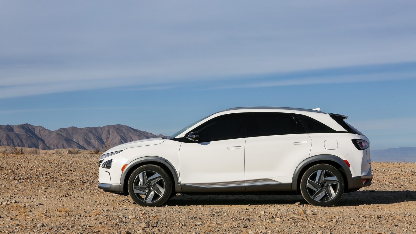

Estas son sus medidas:
Largo - 4671 mm
Ancho - 1859 mm
Alto - 1630 mm
Batalla - 2788 mm
El NEXO ha sido probado en climas extremos, y según el fabricante ha sido capaz de arrancar después de estar sujeto a temperaturas nocturnas de 28 grados bajo cero y de soportar máximas de 48 ºC. El nuevo crossover cuenta además con capacidad de arranque en frío en 30 segundos.
